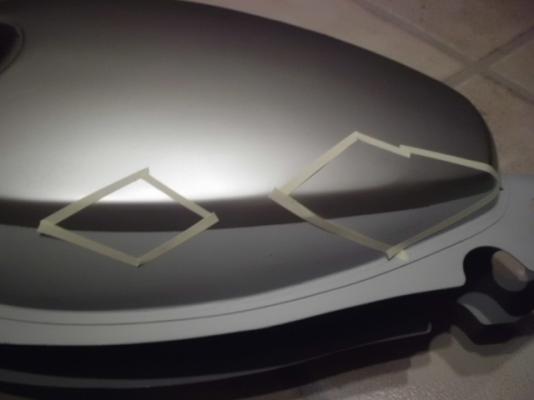

ein foto von den undichten stellen wäre mal von vorteil.
wenns nix mit chrom zu tun hat,
ist es doch das einfachste von der welt.
im beispieltank auf meinem foto waren in den markierten stellen
etwa 30 stechnadelgrosse löchlein.
hinten unten eins gross wie ein cent stück.
den gesamten bereich aussen blitzeblank gemacht.
jedes löchlein rundum eingedellt und mit einem
kleinen 2k harz flicken versehen.
zwischenschliff.
am nächsten tag das gleiche nochmal.
zwischenschliff.
dann nochmal.
zwischenschliff und 2-3 tage geduld.
dann mit rosto innen reinigen.
hier und da tropfts dann wieder.
dann wie oben erneut weitermachen.
wieder rostio rein.
dann wars bei mir endlich von aussen dicht.
nun wagner 1k versiegelung nach anleitung.
das ergibt eine elastische schicht  und somit tank im tank.
das kann rundum nach anleitung bis 24std dauern.
immer wieder ausschwenken, auch nachts nach wecker.
danach mindestens! 1 woche in ruhe lassen.
dann hab ich den bergi tank 3 tage an den kompressor angeschlossen.
max druck 4 bar, einschaltdruck 2 bar.
dicht!
natürlich auch noch nach dem benzintest.
1k hat nachteile. zeitaufwand .
nichts für ungeduldige!!!
2k versiegelungen werden zu hart
und dann platzts nach ner winzigen delle wieder auf.
puh, geschafft!
grüsse
markus
