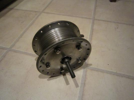

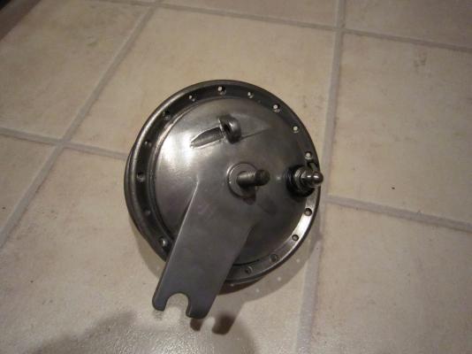

aus einer undefinierbarem 429 schmodderknubbel nabe
ist heute wieder eine funktionstüchtige, grosse bergi bremse fertig geworden.
ein foto von der ankunft habe ich nicht gemacht.
kein mensch der welt hätte mir die 85e einkaufspreis geglaubt!!!
alles komplett zerlegt, gereinigt, und nicht voll auf hochglanz poliert,
halt so wie vom werk.
neuteile dazu:
standart bremsbeläge 120 x 25.
2 neue lagerschalen.
in der rundschleiferei überholten fest- und stellkonus.
mit 2 x 11 präzisionsstahlkugen 6,35mm die beiden lagerkäfige neu geladen.
(bei den lagernachbauten sind da nur 9 stück, was weiss ich nicht was, kugeln drin!)
perfekter rundlauf für ein konen gelagertes rad!
nun noch den tacho antriebskram erledigen......
immer ein schöner tag, wenn alles exakt nach plan verläuft!
grüsse
markus

Ich fand die Bremse an unserer Bergsteiger auch zu schwach daher habe ich das Projekt 120er Bremse auch in Angriff genommen.
Eine passende Nabe habe ich nach einiger zeit gefunden allerdings fehlte der Lager deckel den man für die Tacho schnecke bearbeiten muss. Der Deckel von der Bergsteiger ist ja zu klein.
Ebenso war einer der Conen gebrochen,
Als ich in meinen ersatzteil kiste nach ersatz suchte habe ich erst gemerkt das die Conen sowie die Lager und auch die Schalen in denen sie laufen grösser sind als bei der Bergsteiger.
Leider konnte ich bisher noch keine passenden Conen, lager und den Deckel für den Tacho antrieb finden.
Lediglich bei der MG habe ich sie gefunden sind aber nicht lieferbar.
Kennt einer von euch vieleicht einen Händler wo die teile zu bekommen sind oder hat jemad vieleicht die teile daheim und keine verwendung dafür ?
Wäre super wenn mir jemad helfen könnte,
Die Bergsteiger wird von meiner Frau bewegt daher liegt mir viel daran die Bremsleistung zu verbessern.
Gruß Michael

wenn das alles so einfach und plug and play wäre, würde ichs nicht machen.
grössere lagerschalen und konen als bei ner bergi.
die originalen lagerkäfige lassen sich ja nach einer reinigung
mit neuen 6,35mm präzisionskugeln nachladen.
immer besser als die butterweichen nachbaufuddellager, auch bei ner bergi!!!!
lagerschalen und konen hat mein kumpel
in der rundschleiferei bearbeitet.
ist nun leider in rente.
die lagerschalen von einem bekanntem händler waren schlicht und einfach schrott.
kein halbwegs guter rundlauf möglich und nach 500km nicht mehr zu gebrauchen.....
für alle meine bislang 7 räder mit grosser bremse
hab ich 12 gebrauchte 429 naben benötigt.
grüsse
markus

12 Naben?
ok das wird nicht einfach aber ich habe leider keine Orginal Lager Käfige, wo könnte ich solche bekommen,
die der Bergsteiger heißen ja Star C116 wie heißen den die der 429 für die 120er
Gruß Michael

hallo michael!
ja, meistens klappts mit 2 naben zu einer guten.....
du brauchst nicht zwingend einen lagerkäfig.
kannst die kugeln auch lose und ins fettbett legen.
so wie bei garelli und einigen hercu.
schau mal bei ebay:
252026475141
das sind die besten und von guter qualität.
grüsse
markus
