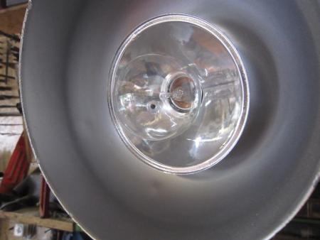

hallo!
seit letzen sonntag abend ist ein reflektor mit revell "chrom" im testbetrieb.
durchgehend über einer alten, echten glübirne in meiner werkbanklampe.
wie schon der name sagt, ist auch der lampenschirm durchgehend glühend heiss.
hab bislang absichtlich noch nicht nachgeschaut,
das mache ich morgen abend.
bin gespannt........
grüsse

#8
hallo!
hab immer wieder meinen test vergessen.
heute dran gedacht.
nach fast 5 tagen dauer das glühend heisse zeugs abkühlen lassen.
bestimmt 2e für strom vorher verblasen.......
das ergebnis ist, wie erwartet.
nichts blättert ab oder verblasst.
immer noch perfekter revell "chrom" glanz.
nun kann ich endlich einige schweinwerfer fürs
fertigteile lager überholen.
grüsse
