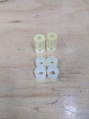

hallo!
bei der suche nach einer guten zigarre für meine reste bergi,
hab ich eine neuwertige 26/60er offene krawalltüte gefunden.
musste die mal nach 100km auf wunsch des besitzers wegen
"lärmbelästigung" austauschen.
da ist mir der tipp vom jens rohde eingefallen!
die steckflöte hinten rundum mit dichtmasse abdichten.
ist auch notwendig, die flöte hat 21mm und das loch im topf 24mm.
da bläst ja vieles einfach an der flöte vorbei!!!
meine lösung dazu:
eine standart u- scheibe 17x50x3mm.
schön auf 22mm aufgebohrt.
für den 20x2,5mm o-ring die scheibe auf dieser seite etwas gesenkt.
dann noch ein 7mm loch für die befestigungsschraube.
schon fertig und dicht!
werde die vorher/nachher lautstärke an meiner garelli testen,
wenn der blöde schnee endlich verschwunden ist......
grüsse
markus
Angehängte Dateien Thumbnail(s)

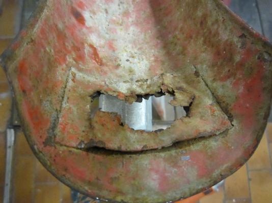

Geschrieben von: schlossgeist - 29.10.2022, 22:18 - Forum: ZÜNDAPP: Tips & Tricks - Antworten (1)
hallo!
hab ja im laufe der jahre viele lackabbeizer ausprobiert.
angefangen vom spielkram aus dem baumarkt
bis zu teuren "high tech" produkt .
alles dauert stunden und tage mit oftmaligem nachpinseln.
heute war das anders!
lackaufbau:
werksgrundierung,
werks racing- rot 60,
braune grundierung,
zum guten schluss ein grottenschlechter, roter lack.
ich depp pinsel den tank sofort komplett ein.
mal ein erzquell holen, eine drehen und rauchen.
nach ner 1/4 stunde die überraschung:
alle lackschichten krempeln sich schon hoch!
sofort 50% der lackschichten mit dem spachtel abgetragen.
nochmals eingepinselt.
ne halbe stunde geduld gehabt.
spachtel und messingdrahtbürste eingesetzt.
farben ade!
verbrauch für den tank rund 50ml.
sofort noch den chrom für untern neulack angeschliffen.
den rest noch schleifen wenn die wagner 1k innenversiegelung
nächste woche fertig ist.
keine schleichwerbung, aber diesen abbeizer für kleine 15,90e
inkl. versand kann ich bedenkenlos empfehlen!
bevor ichs vergesse, handschuhe dabei wären von vorteil gewesen.......
grüsse
markus
